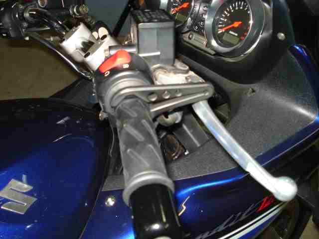

Изучается спрос на "круиз-контроль" для мото
Данный девайс предназначен для торможения ручки газа от сброса (не блокирует полностью - компенсирует действие возвратной пружины) для езды без рук, для стантеров или для тех кто любит попрыгать по железному другу во время езды)). Спорты поймут).
Для круизеров и не только - просто для отдыха руки при движении на дальняк.
Хотелось бы услышать насколько востребован сей девайс и какая цена Вас не смущала бы в случае приобретения. Есть ли смысл делать сразу 10-20-30 штук..??
Хочу сделать себе, побаловаться, но при единичном изготовлении цена может сравняться или превысить оригинал.

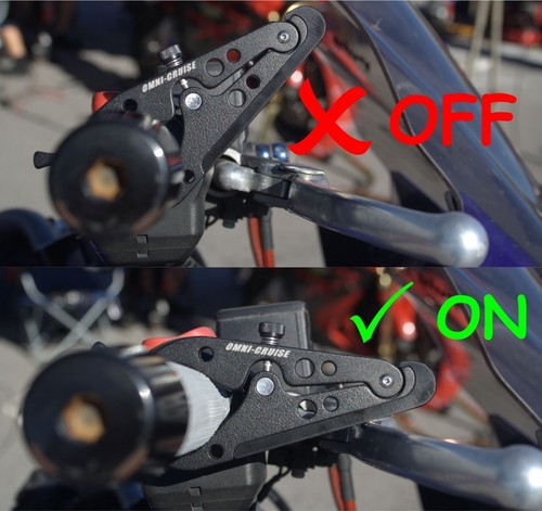

Сверстал модель - аналог OMNI-CRUISE (made in USA) стоимостью около $50-$55 + доставка (??) фото ниже.
http://ecx.images-amazon.com/images/I/41FXoVXEUIL.jpg
http://ecx.images-amazon.com/images/I/51VXLDojgtL.jpg
http://ecx.images-amazon.com/images/I/51StPso19ZL.jpg
Материал - алюминий (без анодирования или покраски дешевле ~процентов на 10-20), размеры по длине пока взяты по фото, точнее обмеряю могут поменяться..
Данная модель заточена под стандартную ручку городских и спортов 7/8 дюйма, исключение - харлеи и круизеры с толстой ручкой размером - 1 дюйм.
Существуют еще пластиковые GO CRUISE по $20, но ломаются (их надо разжать при установке), хватает на 700 миль...

Громоздкий он какой-то...Палка эта вперед торчит аки мачта - будет мешать работать рычагу тормоза. А вот такой вариант?:
http://i.ebayimg.com/t/Vista-Cruise-Motorcycle-Throttle-Lock-Cruise-Control-7-8-Handlebar-/00/s/NTAwWDUwMA==/z/GIMAAOxyoA1RK28i/$(KGrHqN,!nsFED4m4tWqBRK28hn3ig~~60_1.JPG
На ебее стоит около 30$.

Насчет громоздкости могу поспорить) просто все фотки представлены не в масштабе ессесьно. И из-за этого кажутся большими, я спецЫально указал габаритные размеры чтобы представление было более или менее приближенное.
Насчет того что будет мешать ручке тормоза Это ДА, НО!! это справндливо  для OmniCruise & GoCruise ОНЛИ! при торможении у них будет меняться положение круиза на ручке. А если внимательнее посмотреть на модель то будет заметно чем она отличается от омникруиз. При нажатии ручки тормоза она будет скользить по нижней стороне прищепки.. Для этого и переделывал, что оригинал громоздкий слишком показался)
